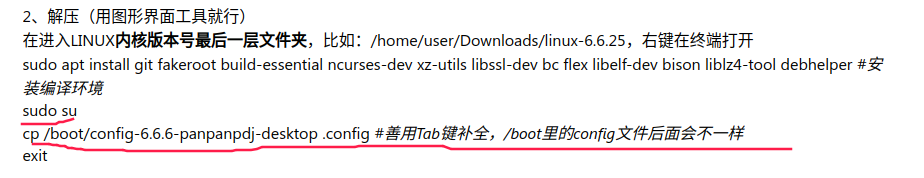

在进入LINUX内核版本号最后一层文件夹,比如:/home/user/Downloads/linux-6.6.25,右键在终端打开
sudo apt install git fakeroot build-essential ncurses-dev xz-utils libssl-dev bc flex libelf-dev bison liblz4-tool  debhelper          #安装编译环境
sudo su
cp /boot/config-6.6.6-panpanpdj-desktop .config    #善用Tab键补全,/boot里的config文件后面会不一样
exit

用了这个sudo su
,就是复制了自己电脑里驱动,打的包很少的,也不适合分发。怎么能打成普通通用的内核包了?就向自带的内核能适配大多部分电脑,请不吝指教。
昨夜的星辰
2024-04-10 21:51
deepin-chinaren
用了这个sudo su
举例的这个内核配置文件其实也是复制的官方配置文件
比如你装一个内测源里的6.6.25内核,安装完成/boot目录下就有一个相应的配置文件,官方的配置文件一般驱动是包括的比较全的
基本上只要不是特别特别新的硬件都是可以驱动的

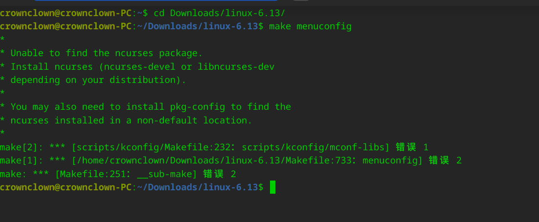

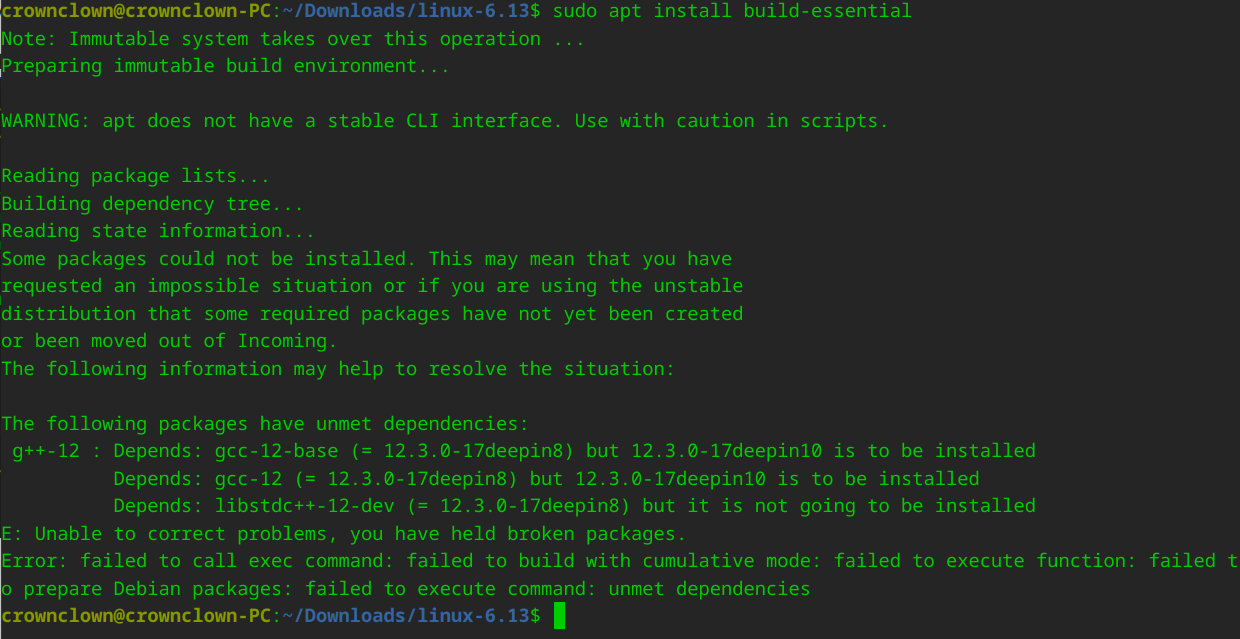

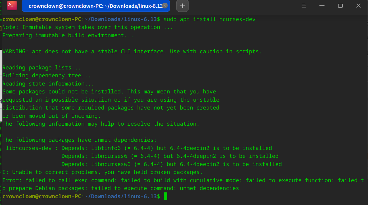

deepin v25 无法安装 build-essential ncurses-dev
运行 make 报错如下
王猛龙
2025-01-24 20:52
具体报错如下:
昨夜的星辰
2025-01-26 18:48
王猛龙
具体报错如下:
估计是25的软件库还没有整体升上来,先等等吧
或者用23编译,编译完了往25上安装,如果真机没有23内存又够大可以试试虚拟机
或者找论坛里大神编译好的直接安装

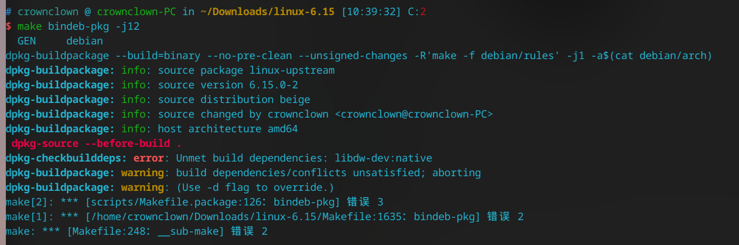

deepin v23 我想编译一下 6.15 内核,报这个错误
王猛龙
2025-05-27 10:46
王猛龙
需要安装 已下依赖:
$ sudo apt install libdw-dev:native
