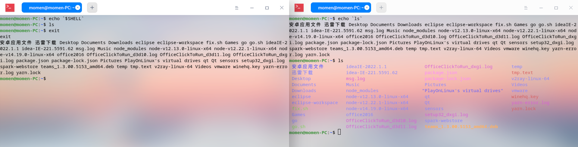

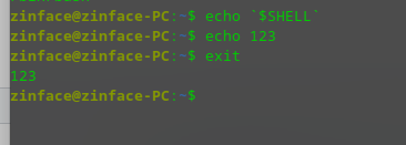

众所周知,反引号是会把里面的内容当命令执行
那么我们输入以下内容 `$SHELL`
结果发现当前的窗口无论输入什么命令都只会输入错误内容
效果类似于 [命令] > /dev/null
这是为什么呢?

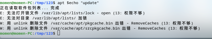

命令还是会执行的,比如你mkdir一个文件夹,他真的会创建,但如果创建的是同名文件夹他会立即返回错误值。
或者你离线apt update一下(这样既有正确信息又有错误信息,方便看)
不过我没用exit,看起来,确实是执行了子bash,但我不理解为什么错误信息回立即返回上来,等退出后再反上来正确信息。

我好像明白了,这个输出效果类似
`[命令]`
那么也就是说,我创建了一个bash子进程,无论输入什么命令都自动套了个反引号

momen:
可能开启子shell时默认只捕捉stdout,不捕捉stderr?
有些程序内部可能也会判断一下stdout的性质(物理显示器或重定向buffer),并决定是否输出提示信息。
如果是
`$SHELL 2>&1`
的话就啥也没有了。
